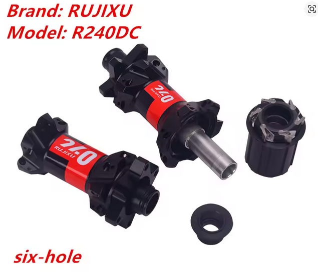

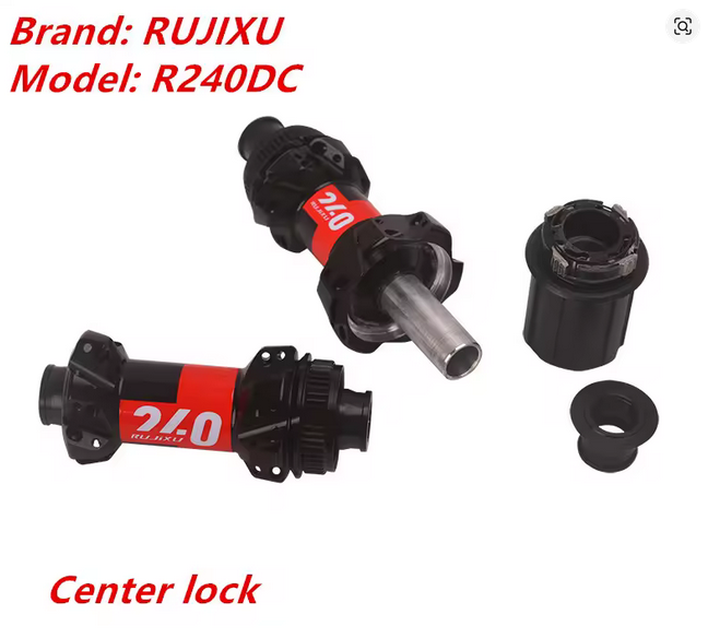

    Chi mi spiega la differenza?
    Mozzo bici 6 fori e center lock?
    SIX HOLES
    CENTER LOCK

    Sono due tipologie per montare sulla ruota il disco freno. Six-Hole era lo standard per tutte le tipologie di bici, poi è arrivata Shimano e giusto per rompere i maroni ai ciclisti ha inventato Center Lock. Con il primo blocchi il disco al cerchio con 6 viti Torx, con il secondo il disco lo blocchi tramite un unico anello a vite. Shimano sperava di aver inventato un nuovo sistema che avrebbe cambiato il ciclismo invece è un coso estremamente costoso, che più facilmente del Six-Hole si svita.
