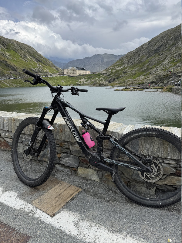

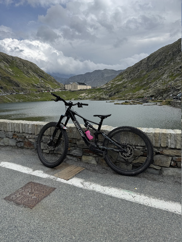

          La bici si vede poco 😁
          Pila Ovovia che porta alla Stella 2760metri
            • 128
              • 128
              Le foto sono del colle de San Bernardo.
              La bici va molto, bene, sulle salite più ripide, come forse avevo già scritto, tende ad alzare la ruota anteriore, probabilmente quando sostituirò la ruota posteriore da 27,5 con una 29 risolverò il problema. La batteria si scarica lasciandola per un lungo periodo ferma, in pratica se non la si usa per una settimana lei si mangia più o meno un 5/10% di carica, questo è fatto per mantenere in salute la batteria, ma a molti ha fatto venire più di un dubbio. Nota negativa, mancano ancora un sacco di accessori, ad esempio non è ancora disponibile il carica batteria lento, o l’extender, inoltre SRAM non ha ancora prodotto, le corone da 36 e 34 da alternare alla 38 montata di serie.
