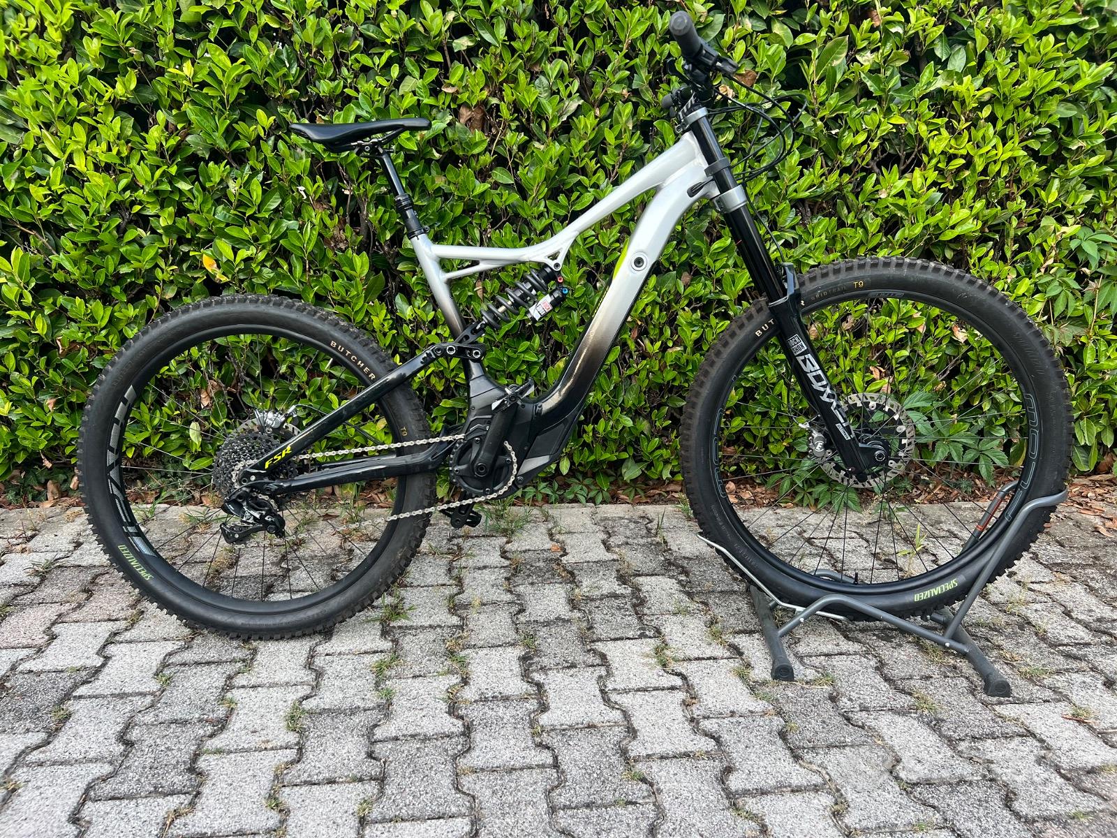

    Avrei trovato questa bici, parlato col proprietario,maniaco e precisa....
    Che ne dite?
    Prezzo un pò scenderebbe.... gomme nuove, mousse nuove, catena e pignoni nuovi.

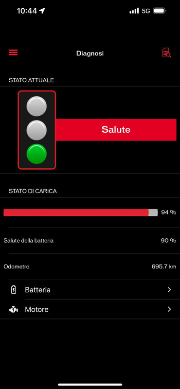

    695 km

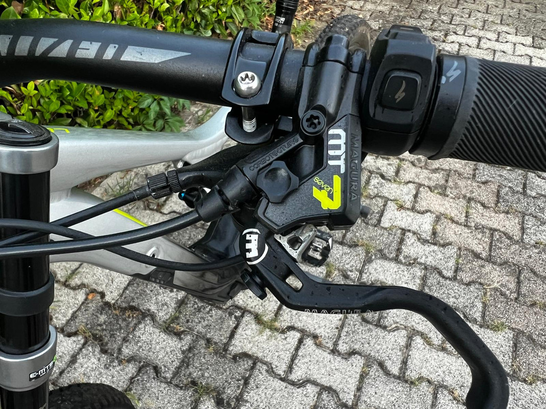

    Qualche altra foto...

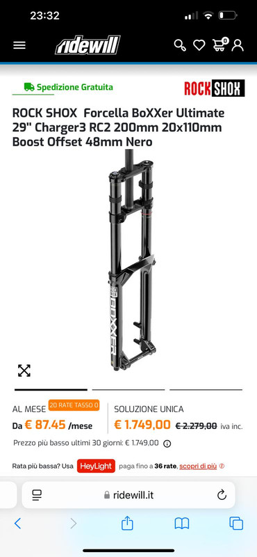

    Forcella e mono:

    La forcella doppia piastra è esagerata e alta come già ti ho detto in privato la portiamo a 180 di escursione così la abbassiamo, poi la sfiliamo 1 cm .
    Almeno la pedali... non sempre in turbo...

      Ah ok... ma la doppia piastra non è meglio? Non è più solida e senti meglio la ruota sul manubrio? O è questione di peso?
      PS: le MTB di solito non hanno doppia piastra?

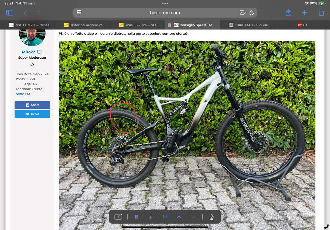

        PS: è un effetto ottico o il cerchio dietro... nella parte superiore sembra storto?

          Spero sia un effetto ottico ma dove ho cerchiato, mi lascia molto perplesso
            Infatti... ma se fosse così manco ci vai in giro sul liscio penso... non è roba fuori di 1 mm
              Sopra di te avevo scritto la stessa cosa difatti.

                  Principalmente i segni. I segni ci devono essere se è usata, e nel caso dell’alluminio non ci devono essere quelli di un’eventuale riparazione. Non posso credere che una bici usata sia esattamente come nuova. Poi in questo caso guarda il cerchio posteriore. Falla accendere e guarda la app del motore per vedere se quello che ti ha detto è reale. Dove non dovrebbero esserci segni, ma questo la sai meglio di me, è sugli steli della forca e dell’amo.
                    Si si ok... no pensavo che so fosse bene che so guardare sotto le saldature del canotto ecc ecc.. cose così...
                    Si il cerchio mi pare impossibile che sia storto.. così poi.... forse è effetto della foto.

                      Controlla , mi pare sul motore brose si possa, i cicli di ricarica della batteria.
                      se son davvero così pochi km anche i cicli di ricarica devono essere bassi… tipo calcola uno ogni 50 km più o meno
                      gli avessero, ad esempio, cambiato un motore, i km si azzerano , ma la batteria no

                        Può essere benissimo che abbia preso una bozzata, su un cerchio in alluminio è piuttosto normale, sono materiale di consumo i cerchi in alluminio se ci fai enduro... Finchè si riesce a raddrizzare tirando i raggi e raddrizzando il cerchio a martellate si va avanti, se non è crepo.... può darsi che gli inserti o mousse (termine più da enduro moto) li abbia messi dopo la bozzata per evitarne altri.
                        Se tiene il tubeless si va avanti.... se compri una bici usata da enduro o DH e trovi il cerchio in alluminio dritto è solo perchè è nuovo... fallo girare e vedi se è storto, se è storto si raddrizza tirando i raggi

                            Vero ricordo anche io che su Speci si possono vedere i cicli di ricarica.

                              Si si... mi aveva mandato già schermata sopra dei km... mi pare mi abbia detto che ha 40 ricariche tipo... poi magari uno la ricarica anche quando sta al 70% e segna cmq. una carica no?
